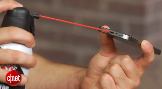

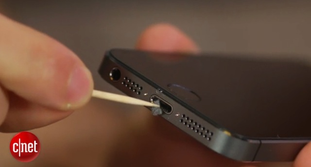

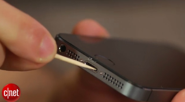

Khắc phục nguyên nhân gây sạc chậm ít ai ngờ trên smartphone Quốc Bảo, 3 giờ, 41 phút trước Nếu một lúc nào đó chiếc smartphone hay máy tính bảng thân yêu của bạn bất ngờ sạc chậm đi thì bạn hãy đừng vội tìm kiếm các nguyên nhân từ phần mềm hay phần cứng vì nó có thể thuộc vấn đề vệ sinh của thiết bị. Theo chuyên gia Dan Graziano của CNET thì việc sạc chậm có thể không phải là một vấn đề liên quan đến phần cứng hoặc phần mềm trên điện thoại hoặc máy tính bảng của bạn. Thay vào đó, nó có thể là do các chất bẩn hay bụi bám lâu ngày ở cổng sạc thiết bị của bạn. May mắn thay, nếu bị rơi vào trường hợp này thì bạn có cách sửa chữa khá dễ dàng. Bạn chỉ cần tắt thiết bị của mình, sau đó lấy một que tăm hay tăm bông nhẹ nhàng đưa vào cổng sạc để loại bỏ bất kỳ bụi bẩn hay những thứ gây tắt nghẽn nào trong đó. Đồng thời cũng lau chùi luôn đầu dây sạc. Sử dụng que tăm Lấy những thứ bẩn ra Sau đó, hãy thử kết nối lại thiết bị với bộ sạc và sạc lại. Nếu bạn vẫn gặp vấn đề, CNET khuyến cáo bạn hãy thử sử dụng một bộ nén khí để thổi vào cổng sạc nhằm đẩy mọi bụi bẩn ra khỏi đó một cách mạnh mẽ hơn. Dùng bộ nén khí Dĩ nhiên sau biện pháp này mà thiết bị của bạn vẫn gặp vấn đề thì có lẽ dây cáp sạc, pin hoặc phần mềm trên máy bạn đang là nguyên nhân thực sự khiến thiết bị sạc chậm. dienthoai.com.vn (Theo Cnet)dienthoai.com.vndienthoai.com.vndienthoai.com.vndienthoai.com.vn dienthoai.com.vndienthoai.com.vndienthoai.com.vndienthoai.com.vndienthoai.com.vndienthoai.com.vndienthoai.com.vndienthoai.com.vndienthoai.com.vnOK
